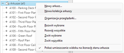

Aby utworzyć kolekcję arkuszy, w Przeglądarce projektu Arkusze kliknij opcję Nowa kolekcja arkuszy.

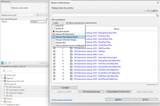

Każdy arkusz zawiera parametr Kolekcja arkuszy, z poziomu którego dostępne są wszystkie kolekcje w modelu.
W Przeglądarce projektu można przenieść arkusz do kolekcji arkuszy lub usunąć go z niej na dwa sposoby:
Kolekcje arkuszy można wstępnie zdefiniować dla arkuszy zastępczych za pomocą zestawienia listy arkuszy. Podczas późniejszego przekształcania arkusza zastępczego zostanie on automatycznie przeniesiony do wstępnie przypisanej kolekcji arkuszy.
Można również ustawić wartość parametru Kolekcja arkuszy na liście widoków.

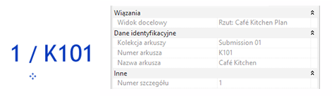

  • Nazwa kolekcji arkuszy jest dodawana przed numerem i nazwą arkusza w etykietce narzędzia karty widoku.

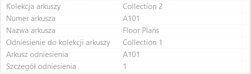

  • Parametry tylko do odczytu Kolekcja arkuszy i Odniesienie do kolekcji arkuszy są dostępne dla zgodnych typów widoków w programie Revit — razem z istniejącymi parametrami arkusza i widoku.
  • Parametrów Kolekcja arkuszy i Odniesienia do kolekcji arkuszy można używać w zgodnych kategoriach filtrów widoku (rzędne, przekroje, odwołania, odniesienia do widoków) i zestawieniach (lista arkuszy i lista widoków).
