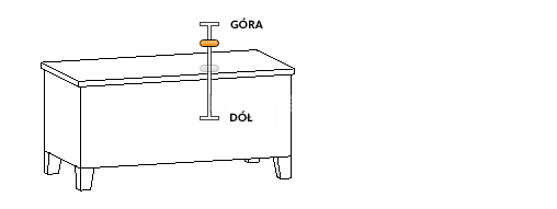

Narzędzie SteeringWheels Góra/Dół jest używane do dopasowywania wysokości bieżącego punktu obserwacji wzdłuż osi Z modelu.
Koło Pełna nawigacja | Podstawowe koło Przegląd budynku | Małe koło Przegląd budynku | Małe koło Pełna nawigacja |
W przypadku używania narzędzia Góra/Dół wyświetlany jest element graficzny nazywany wskaźnikiem Odległość pionowa. Aby dopasować pionową wysokość bieżącego widoku, przeciągnij suwak na wskaźniku Odległość pionowa w górę lub w dół.
Wskaźnik odległości pionowej ma dwa znaczniki wskazujące najwyższą (Góra) i najniższą (Dół) elewację, jakie można określić dla widoku. Podczas zmieniania rzędnej za pomocą wskaźnika odległości pionowej bieżąca rzędna jest wyświetlana obok jasnopomarańczowego wskaźnika, a poprzednia rzędna jest wyświetlana obok wskaźnika ciemnopomarańczowego.
