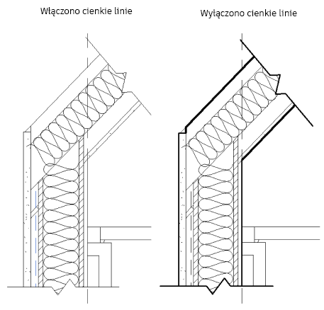

Po włączeniu narzędzia Cienkie linie grubość linii pozostaje taka niezależnie od stopnia powiększenia. Zapewnia to bardziej przejrzyste, szczegółowe wyświetlanie i łatwiejsze zaznaczanie sąsiadujących linii. Poniżej przedstawiono przykład wpływu narzędzia Cienkie linie na linie w projekcie.
