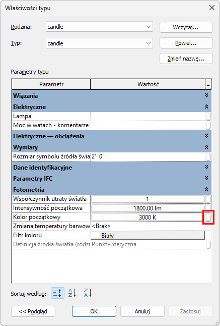

- W nadrzędnej rodzinie żyrandola wybierz jedną żarówkę świecową z rodziny żarówek świecowych.
- Kliknij kolejno kartę Zmień | <elementy>
panel Właściwości
(Właściwości typu). W oknie dialogowym Właściwości typu wyświetlona zostanie kolumna ze znakiem równości w nagłówku kolumny
. W kolumnie tej będzie wyświetlany przycisk w kolorze szarym dla każdego z parametrów typu, który można połączyć z innymi parametrami.
- Kliknij szary przycisk w kolumnie
obok parametru Intensywność początkowa (lub dowolnego innego parametru, który ma być zmieniany dla żyrandola w projekcie).
- W oknie dialogowym Skojarz parametr rodziny wybierz opcję Intensywność początkowa (lub parametr odpowiadający wybranemu parametrowi typu) i kliknij przycisk OK.
