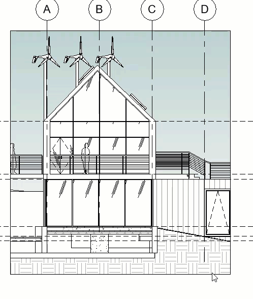

Graficzna zmiana rozmiaru zakresu przycięcia
Aby zmienić rozmiar zakresu przycięcia, można użyć kontrolek przeciągania i kontrolek linii podziału.
Kontrolki linii podziału usuwają części widoku.
Zmiana rozmiaru zakresu przycięcia za pomocą kontrolek przeciągania
  1. Wybierz zakres przycięcia.
  2. Przeciągnij kontrolkę z niebieską strzałką do wymaganego rozmiaru.

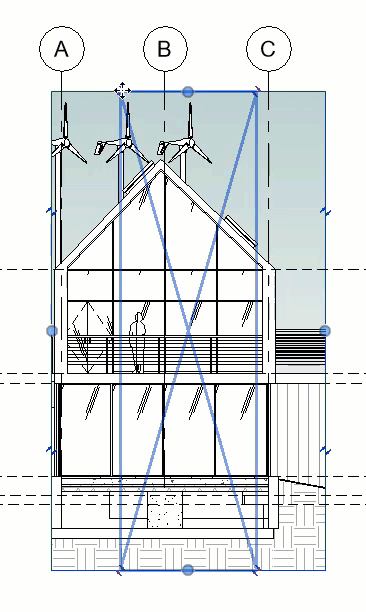

Zmiana rozmiaru zakresu przycięcia z użyciem kontrolek linii podziału
  2. Przesuń wskaźnik w pobliże kontrolki linii podziału ().
    Po umieszczeniu wskaźnika w pobliżu kontrolki linii podziału część widoku, która ma zostać usunięta, jest wskazywana znakiem X.
  3. Kliknij kontrolkę, aby podzielić widok na odrębne zakresy.
Można zmienić rozmiar zakresów przycięcia podziału, używając kontrolek przeciągania i linii podziału. Można połączyć podzielone zakresy przycięcia przez przeciągnięcie obwiedni jednego zakresu przycięcia nad drugi. Komunikat wskazuje, że zakresy zostaną połączone.
Uwaga: Jeśli wyłączy się zakres przycięcia w widoku, wszystkie informacje dotyczące dzielenia zakresu przycięcia zostają utracone. Jeśli zakres przycięcia zostanie później włączony, należy ponownie utworzyć zakresy przycięcia podziału. Wyłączenie zakresu przycięcia nie oznacza ukrycia zakresu przycięcia. W przypadku wyłączenia zakresu przycięcia pojawia się komunikat informujący o tym, że informacje zakresu przycięcia podziału zostaną utracone. Jeśli zakres przycięcia zostanie ukryty, a następnie pokazany ponownie, informacje dotyczące zakresu przycięcia podziału zostaną zachowane.
