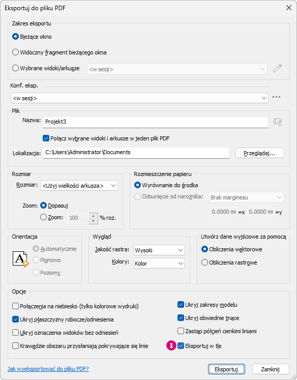

Włączanie eksportu w tle
Eksportowanie plików PDF w tle umożliwia kontynuowanie pracy w modelu w trakcie procesu eksportowania.
Przetwarzanie eksportowanych plików PDF w tle włącza się w sekcji Opcje okna dialogowego eksportu . Opcja Eksport w tle jest domyślnie wyłączona.
Zobacz temat Eksportowanie pliku PDF, aby uzyskać więcej informacji na temat procesu eksportowania pliku PDF.

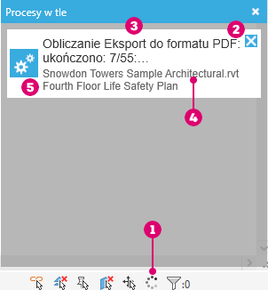

Monitorowanie eksportu w tle
Podczas przetwarzania eksportu w tle na pasku stanu jest wyświetlany element sterujący. Kliknij ten element sterujący, aby sprawdzić stan eksportu w tle.
  • — Element sterujący procesu w tle na pasku stanu.
  • — Kliknij, aby anulować eksport.
  • — Liczba ukończonych widoków i całkowita liczba eksportowanych widoków.
  • — Nazwa pliku eksportu.
  • —Aktualnie eksportowany widok.
