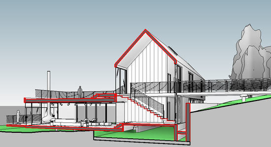

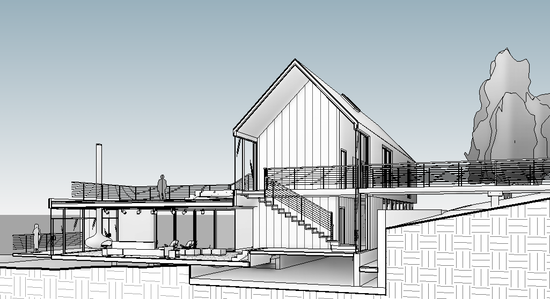

W poniższym przykładzie pokazano widok perspektywiczny przekroju przed i po zastosowaniu nadpisań grafiki do poszczególnych elementów. Do krawędzi cięcia niektórych elementów zastosowano pogrubioną czerwoną linię, aby wyróżnić przekrojowy charakter modelu. Wzór powierzchni i wzór cięcia modelu terenu zostały nadpisane, aby wizualnie oddzielić go od modelu budynku.
Przykład — perspektywa przekroju (przed nadpisaniem)
Przykład — perspektywa przekroju (po nadpisaniu)
