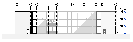

Aby zastosować wskazywanie głębokości w bieżącym widoku rzędnej lub przekroju, należy zdefiniować ustawienia w oknie dialogowym Opcje wyświetlania grafiki.
Uwaga: Aby zastosować wskazywanie głębokości w wielu widokach tego samego typu, należy utworzyć szablon widoku, w którym określono ustawienia Wskazywanie głębokości, i użyć go.

- Rozwiń pole Wskazywanie głębokości i wybierz opcję Pokaż głębokość.
- W opcji Przyciemnij położenie początku/końca przesuń podwójny suwak kontrolek Bliski i Daleki, aby określić obwiednie efektu gradientu. Wartości Bliski i Daleki reprezentują wartość procentową oddalenia od przodu (bliski) i tyłu (daleki) płaszczyzn przycięcia widoku.
- Wskazywanie głębokości jest stosowane poprzez stapianie się obiektów z kolorem tła (zaciemnienie) w miarę zwiększania się odległości od obserwatora. Zakres odległości stapiania można kontrolować za pomocą suwaków.
Suwak Bliski steruje odległością, przy której rozpoczyna się stapianie — wszystkie elementy znajdujące się bliżej nie będą zaciemniane. Suwak ten należy z reguły przesuwać do momentu, gdy przód większości elementów w modelu jest wyświetlany w pełnej intensywności.
Suwak Daleki steruje odległością, po której przekroczeniu elementy będą wyświetlane w wartości procentowej określonej w opcji Zaciemnienie graniczne.
Widok jest początkowo w pełnej intensywności i zaciemnia się do procentu ustawionego za pomocą suwaka Zaciemnienie graniczne (kolejny krok).
- Przesuń suwak Zaciemnienie graniczne, aby określić intensywność widoku na odległym końcu. Wszystkie elementy znajdujące się poza odległym końcem będą wyświetlane z tym samym gradientem jak elementy na odległym końcu.
Na przykład w przypadku ustawienia wartości na 0 elementy, które są najdalej, będą niewidoczne. W większości przypadków należy ustawić wartość większą niż 0 procent, aby upewnić się, że elementy będą widoczne i w razie potrzeby drukowane.
- Kliknij przycisk Zastosuj, aby sprawdzić wynik bez zamykania okna dialogowego, lub kliknij przycisk OK, aby zaakceptować ustawienia i zamknąć okno dialogowe.
