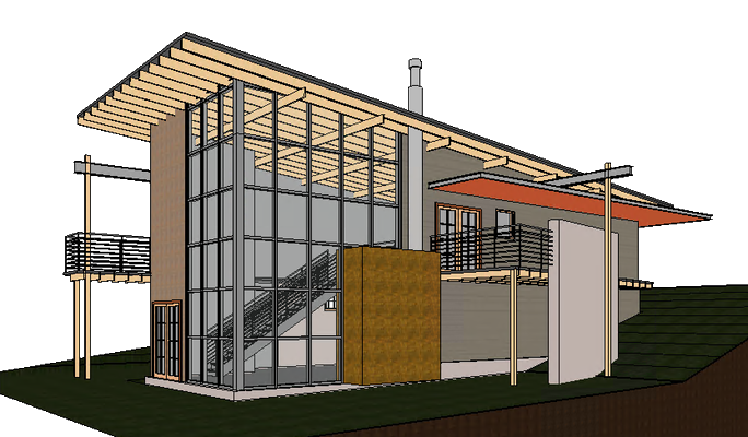

Informacje o stylu wizualnym Tekstury
Styl Tekstury prezentuje elementy w widoku ze wszystkimi powierzchniami wyświetlanymi zgodnie z ustawieniami wyglądu ich materiałów, ale bez jakichkolwiek zmian wynikających z oświetlenia.
W tym stylu zostaje zachowana spójność wyglądu tekstury tak, że materiał jest zawsze wyświetlany tak samo, niezależnie od jego orientacji względem źródła światła.
Uwaga: Stosowane są tylko wyglądy materiałów, dlatego zawartość RPC i graffiti będą wyświetlane tak samo jak w przypadku spójnych kolorów, a nie jak w przypadku renderowania.
