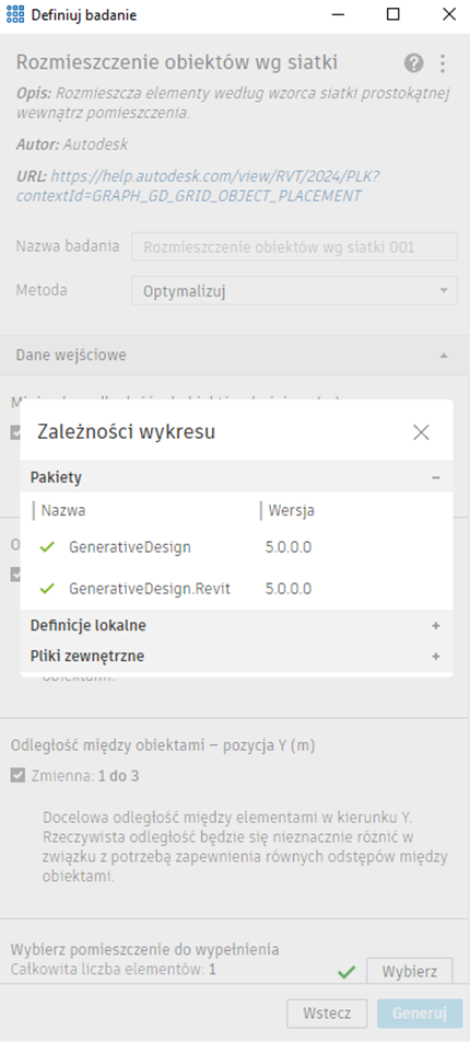

Otwieranie okna dialogowego Zależności wykresu
Przejdź do menu Opcje badania w oknie dialogowym Utwórz badanie i wybierz opcję Wyświetl zależności wykresu.
Korzystanie z okna dialogowego Zależności wykresu
Zależności wykresu są wyświetlane w oknie dialogowym Zależności wykresu pod następującymi nagłówkami:
- Pakiety: kolekcje węzłów niestandardowych rozszerzających funkcjonalność dodatku Dynamo.
- Definicje lokalne: pliki charakterystyczne dla dodatku Dynamo odpowiadające lokalnym węzłom niestandardowym i lokalnym pakietom.
- Pliki zewnętrzne: dokumenty zewnętrzne w obszarze wykresu, takie jak obrazy lub pliki tekstowe.
Oprócz nazwy i wersji każdej zależności towarzyszy ikona:
- Znacznik wyboru oznacza, że zależność jest zainstalowana.
- Symbol X oznacza, że zależności brakuje i musi ona zostać zainstalowana.
- Ostrzeżenie oznacza, że dla zainstalowanej zależności występuje niezgodność wersji. Wykres może działać mimo to, ale w przypadku wystąpienia problemów spróbuj zainstalować poprawną wersję zależności w dodatku Dynamo.
