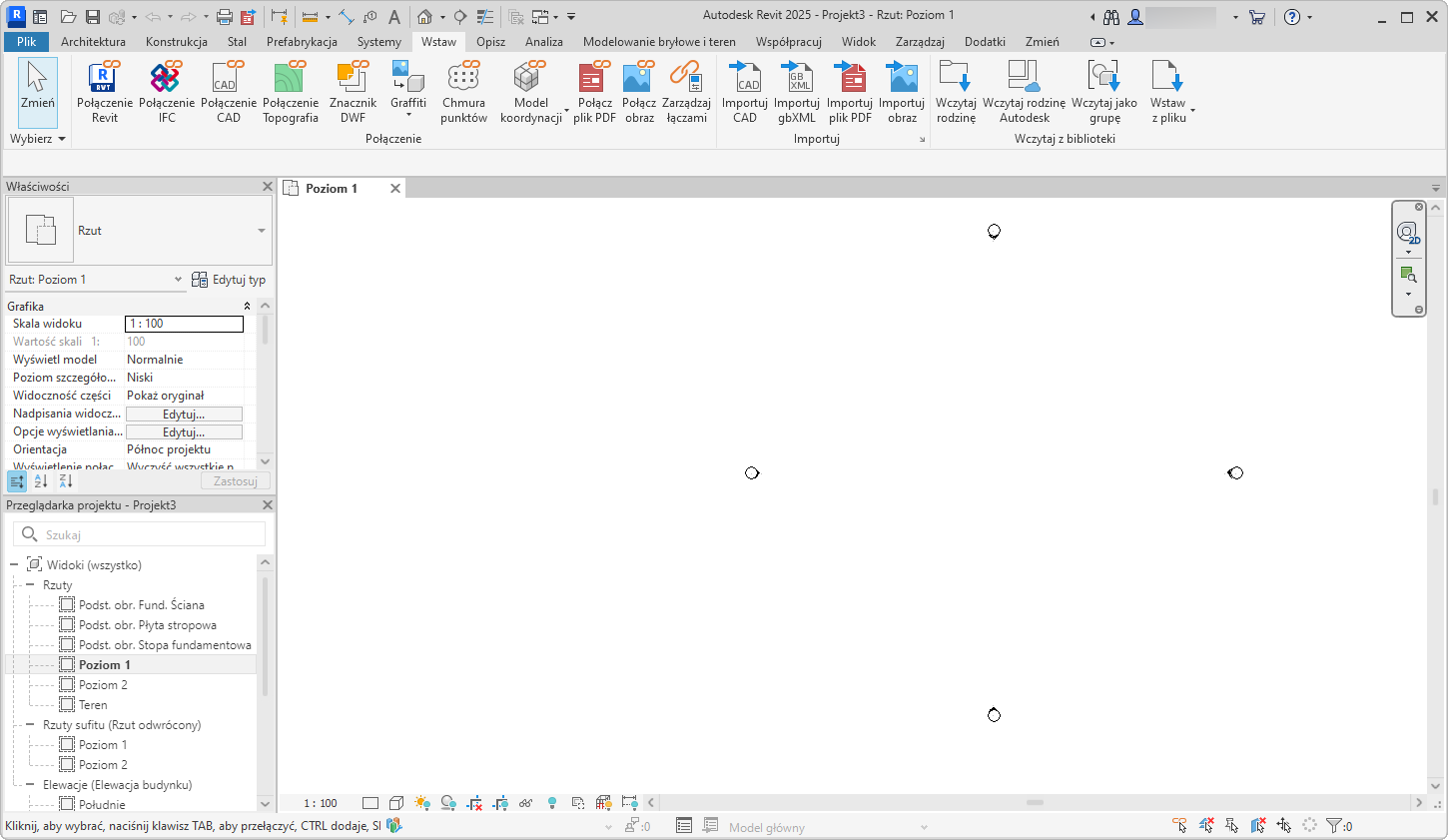

Obszar rysunku przedstawia widoki (oraz arkusze i zestawienia) bieżącego modelu. Widok otwierany w modelu zawsze wyświetla się w obszarze rysunku.
Pozostałe widoki są nadal otwarte, ale znajdują się pod spodem bieżącego widoku. Użyj narzędzi dostępnych na karcie Widokw panelu Okna w celu rozmieszczenia widoków, tak aby odpowiadały stylowi pracy.

Domyślnym kolorem tła obszaru rysunku jest biały. W razie potrzeby można go zmienić. (Zapoznaj się z poniższymi instrukcjami).
