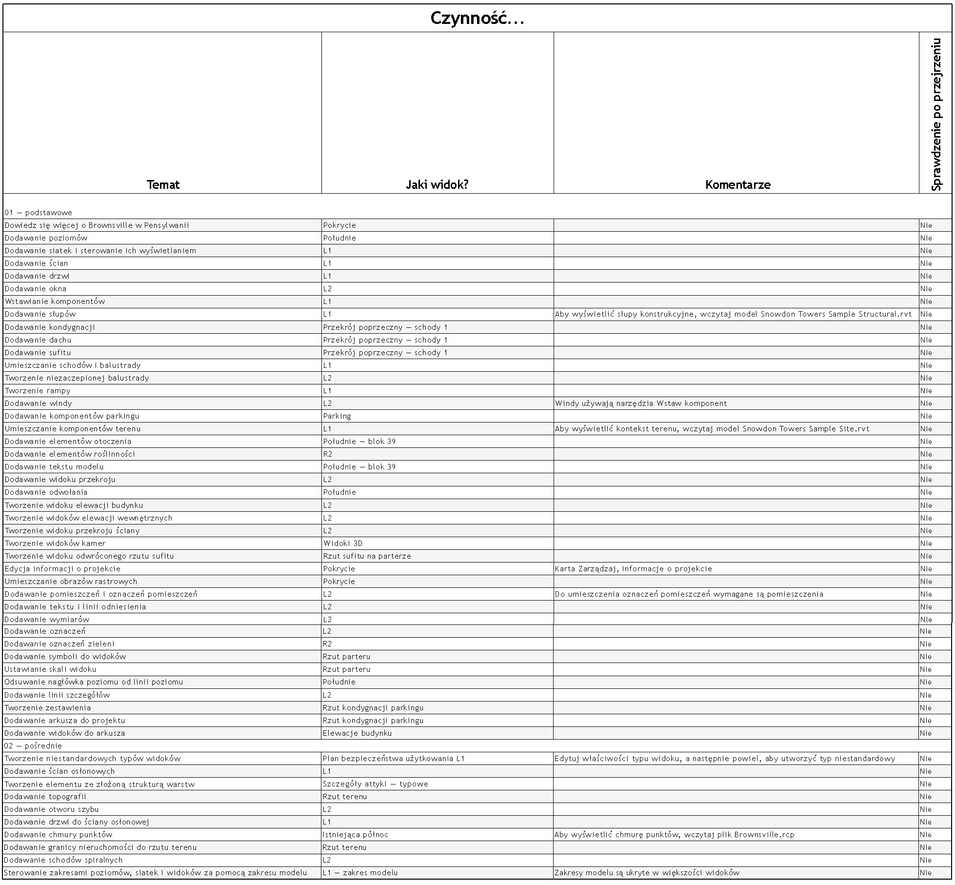

Obejrzyj przewodnik po projekcie
Aby dowiedzieć się więcej na temat zawartości projektu przykładowego, wyszukaj ikonę pomocy
obok dowolnego elementu. Wybierz ikonę, a następnie wybierz parametr łącza edukacyjnego (Learning Link) na palecie Właściwości. Użyj ikony przeglądania „...”, aby połączyć się z powiązanym tematem wiki. (Spowoduje to otwarcie strony zewnętrznej w domyślnej przeglądarce internetowej). Po przejrzeniu tematu kliknij pole wyboru potwierdzające przejrzenie zawartości (Content Reviewed) na palecie Właściwości.
Widok zestawienia o nazwie: Jak wyświetlić wszystkie tematy pomocy w kolejności od prostych do bardziej złożonych. Widok ten może służyć jako „przewodnik” do przeglądania wszystkich tematów pomocy w kolejności i oznaczania ich jako przerobionych podczas przeglądania projektu.
