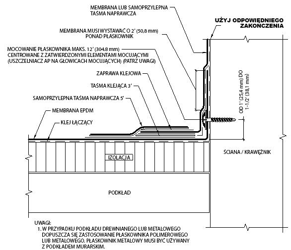

Linie szczegółu są elementami opisu. Służą one do rysowania linii w widokach. Do każdej linii szczegółu przypisany jest styl linii. Linie szczegółu można traktować jako zestaw pisaków do uzupełniania widoku o te szczegóły, których nie można oddać w modelu. Aby łatwiej dodawać szczegóły do modelu, rozważ utworzenie stylów linii reprezentujących różne szerokości linii, które będą potrzebne podczas tworzenia widoków szczegółów lub widoków kreślarskich. Zazwyczaj dobra gama grubości pisaków obejmuje pięć lub sześć wartości, od 0,1000 mm do 0,7000 mm.
