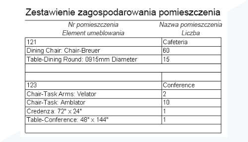

Zagnieżdżone zestawienia ułatwiają wyświetlanie informacji o elementach zawartych w pomieszczeniach, przestrzeniach czy systemach MEP.
Zagnieżdżone zestawienia umożliwiają tworzenie kategorii zestawień wewnątrz zestawienia innej kategorii. Aby utworzyć zagnieżdżone zestawienie, kategoria najwyższego poziomu musi być pomieszczeniem, przestrzenią, systemem rur lub układem elektrycznym. W powyższym przykładzie zestawienie mebli jest zagnieżdżone w zestawieniu pomieszczeń.
Jeśli zachodzi potrzeba zestawienia poszczególnych części większego systemu lub komponentów, które znajdują się w pomieszczeniu lub przestrzeni, należy użyć zagnieżdżonego zestawienia. Jeśli na przykład pracujesz nad szpitalem i chcesz śledzić całe wyposażenie w każdym pomieszczeniu dla pacjentów, możesz utworzyć zagnieżdżone zestawienie tych elementów stosowane dla poszczególnych pomieszczeń. Możesz na przykład utworzyć zestawienie wszystkich urządzeń nawiewnych w systemie kanałów.
Można użyć listy rozwijanej Wybierz dostępne pola, aby wybrać pola z kategorii wybranej dla macierzystego zestawienia i dla zagnieżdżonego zestawienia.
Użyj przycisków Przesuń w górę i Przesuń w dół, aby zmienić kolejność pól na liście Pola zestawienia, po czym kliknij przycisk OK w oknach dialogowych.Pola wybrane dla zagnieżdżonego zestawienia pojawią się poniżej każdego wiersza w macierzystym zestawieniu.
