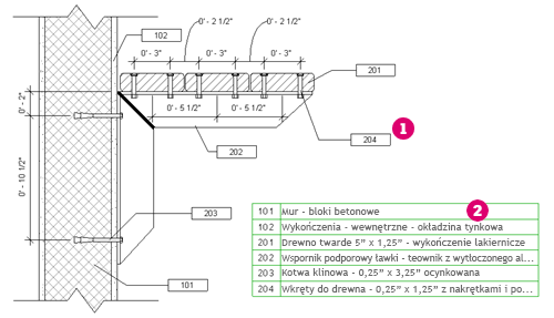

do opisania elementu, a następnie legendy
na arkuszu lub obok rysunku ze wskazaniem, do czego odnosi się każdy numer. Dzięki temu większość tekstu potrzebna do opisania wszystkich elementów znajdowała się w jednym miejscu i łatwiej było ręcznie dodawać opisy, a w razie potrzeby — wprowadzać zmiany.

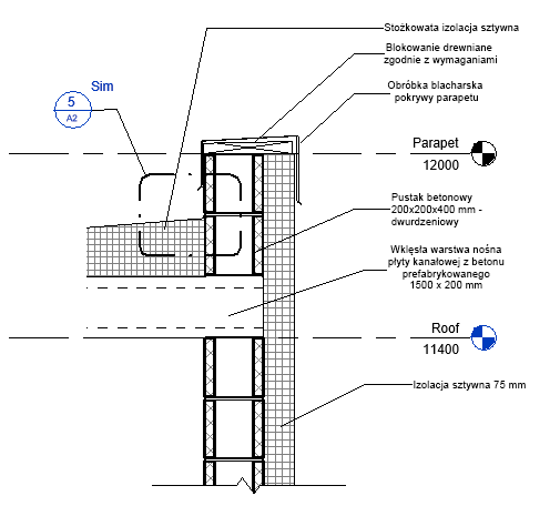

Po pojawieniu się programów CAD potrzeba dodawania opisów indeksowych zmalała, ponieważ umieszczanie i edycja tekstu stały się łatwiejsze. Opisy indeksowe nie były już używane w tak dużym stopniu, ponieważ podczas odczytywania rysunku mogły być mylące. Dzięki umieszczeniu uwagi tekstowej bezpośrednio obok elementów na rysunku osoba odczytująca rysunek nie musiała już spoglądać na legendę, aby znaleźć odpowiednią wartość. Teraz, gdy dane i procesy robocze BIM są częścią każdej rodziny programu Revit, warto ponownie przyjrzeć się opisom indeksowym.
Wszyscy dążymy do zwiększenia wydajności. Opisywanie rysunków może zająć dużo czasu. Dzięki narzędziom do dodawania opisów indeksowych w programie Revit proces ten może stać się znacznie bardziej wydajny. W obszarze Parametry typu w części Dane identyfikacyjne każdej rodziny znajduje się parametr „Opis indeksowy”. Po przypisaniu wartości do tego parametru można oznaczyć element i automatycznie wczytać tę wartość w tym oznaczeniu. Używanie narzędzia opisów indeksowych utrudnia użytkownikom fakt, że należy skonfigurować je z wyprzedzeniem, aby zwiększyć wydajność. Jeśli wartość opisu indeksowego jest pusta (tak jak w przypadku rodzin domyślnych), należy przypisać wartość dla każdego elementu w modelu. Czas poświęcony na skonfigurowanie wartości opisów indeksowych najczęściej używanych elementów może przełożyć się na to, że opisy indeksowe staną się cennym narzędziem przy opisywaniu projektów.

panel Oznaczenie
listę rozwijaną Opis indeksowy i wybierz typ opisu indeksowego (Element, Materiał lub Użytkownik).
Jeśli element lub materiał posiadają już wprowadzoną wartość dla opisu parametru, zostanie on wyświetlony w oznaczeniu automatycznie. Jeśli nie, wyświetlone zostanie okno dialogowe Opisy indeksowe, w którym możesz dokonać wyboru wartości opisu.
