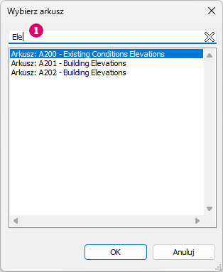

Podczas przenoszenia widoków do innego arkusza za pomocą tego narzędzia używaj paska wyszukiwania w górnej części okna dialogowego
, aby szybko znaleźć docelowy arkusz dla widoków.
