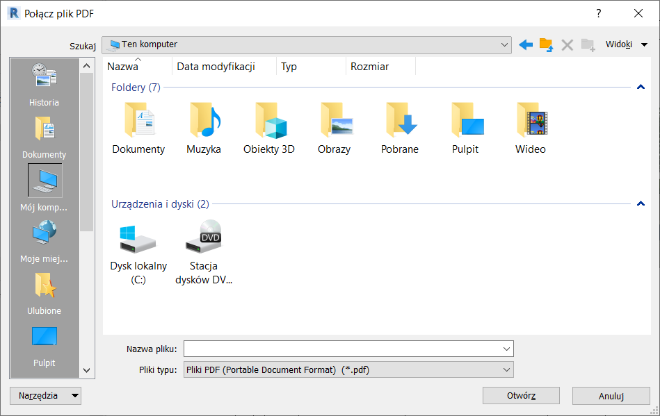

Dostęp do narzędzi Połącz plik PDF i Połącz obraz można uzyskać na karcie Wstaw na pasku narzędzi programu Revit. Po kliknięciu przycisku Połącz plik PDF lub Połącz obraz zostanie wyświetlone okno dialogowe pozwalające wybrać obraz lub plik PDF.
Uwaga: nie można łączyć plików PDF w Edytorze rodzin.
Po wybraniu pliku kliknij przycisk Otwórz. Teraz możesz umieścić obraz lub plik PDF w dowolnym miejscu na panelu widoku programu Revit, a następnie obrócić go i zmienić jego rozmiar.

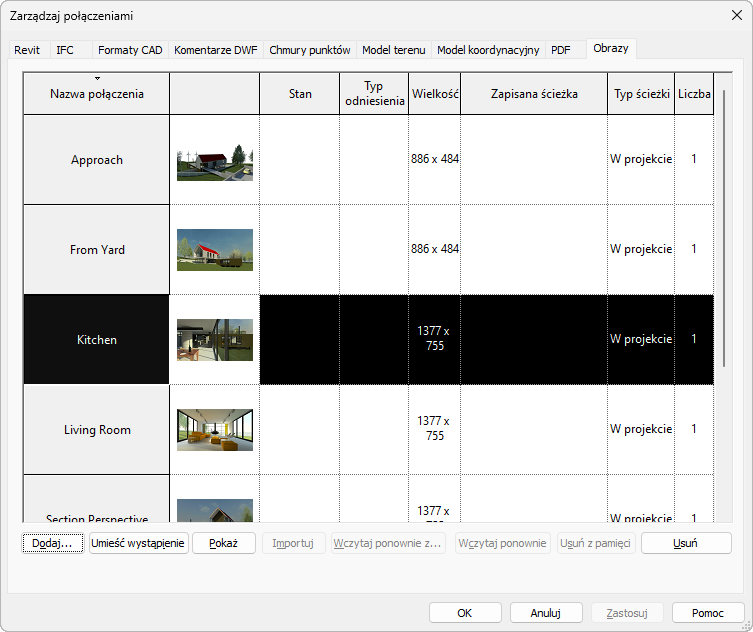

Wszystkimi połączonymi obrazami i plikami PDF można zarządzać, klikając przycisk Zarządzanie połączeniami na karcie Wstaw.
W oknie dialogowym Zarządzanie połączeniami można łatwo śledzić istniejące pliki PDF i obrazy.
Za pomocą narzędzia Zarządzanie połączeniami można też przekazywać i zastępować istniejące połączenia i obrazy w projekcie programu Revit. Zmiany wprowadzone za pomocą narzędzia Zarządzanie połączeniami spowodują aktualizację obrazów i plików w plikach programu Revit należących do członków zespołu.
