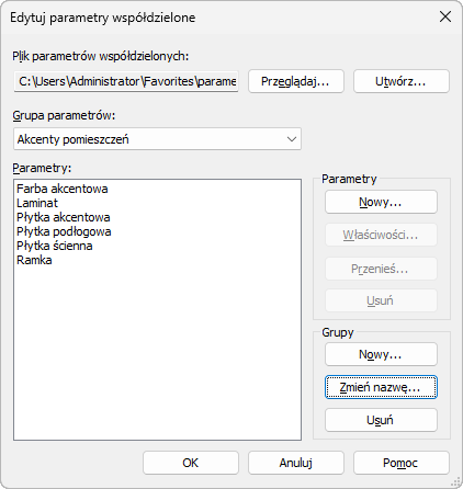

Aby uzyskać więcej informacji na temat tworzenia parametrów współdzielonych i grup parametrów, zobacz temat Tworzenie plików parametrów współdzielonych, grup i parametrów.

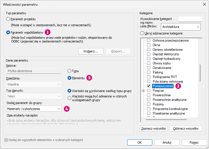

Teraz parametry współdzielone należy dodać do projektu i przypisać do kategorii Pomieszczenia. Spowoduje to wyświetlanie parametru na elementach pomieszczeń w modelu, co pozwala nadać parametrom wartości.
zostaje dodany do kategorii Pomieszczenie
w projekcie jako parametr wystąpienia
i ustawiony jako zgrupowany w obszarze Materiały i wykończenia

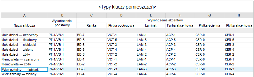

Dzięki dostępności parametrów w projekcie można je dodawać jako parametry projektu, tak jak to zrobiliśmy powyżej, lub można je dodać bezpośrednio do wczytywalnej rodziny, którą wczytano do projektu. Teraz można utworzyć zestawienie kluczy. Podczas tworzenia zestawienia kluczy wybiera się parametry, które mają być kontrolowane/przypisywane za pomocą typu klucza. W tym przykładzie utworzymy typy kluczy dla każdego pakietu wykończenia pomieszczeń. Wszystkie parametry współdzielone „Akcenty pomieszczeń” zostaną dodane do zestawienia kluczy. Dodamy również wbudowany parametr wykończenia bazowego. W tym przypadku używamy go do wykończenia pomieszczenia przed dodaniem akcentów.

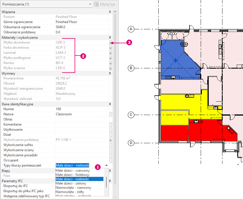

Ostatni krok obejmuje zastosowanie typów kluczy do pomieszczeń. Wybierz element lub wiele elementów pomieszczenia w modelu i na palecie Właściwości użyj menu rozwijanego w sekcji identyfikacji na palecie Właściwości
, aby ustawić typ klucza pomieszczenia. Menu rozwijane zawiera listę typów kluczy zdefiniowanych w poprzednim kroku. Podczas ustawiania typu klucza przypisywane są parametry akcentów pomieszczeń z zestawienia indeksów.
Mały znak równości znajdujący się po prawej stronie wartości parametru
wskazuje, że wartość parametru jest kontrolowana za pomocą zestawienia kluczy. Jeśli później dany typ klucza zostanie usunięty z pomieszczenia, wartości parametrów zostaną zachowane, ale będzie można nimi sterować osobno zamiast za pomocą zestawienia kluczy.
