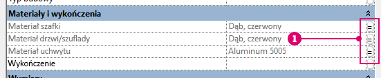

Po utworzeniu parametru globalnego materiału przypisz go do wartości parametru materiału w rodzinach szafek używanych w układzie kuchni.
Wybierz element i zlokalizuj parametr typu.
Kliknij przycisk znajdujący się po prawej stronie parametru i jego wartość .
Zostanie otwarte okno dialogowe Skojarz parametr globalny.
Można wybrać parametry globalne nieraportujące, które pasują zarówno do dziedziny i typu parametru.
Wybierz parametr globalny materiału utworzony w poprzednich krokach, aby przypisać go do parametru.
Kliknij przycisk OK.

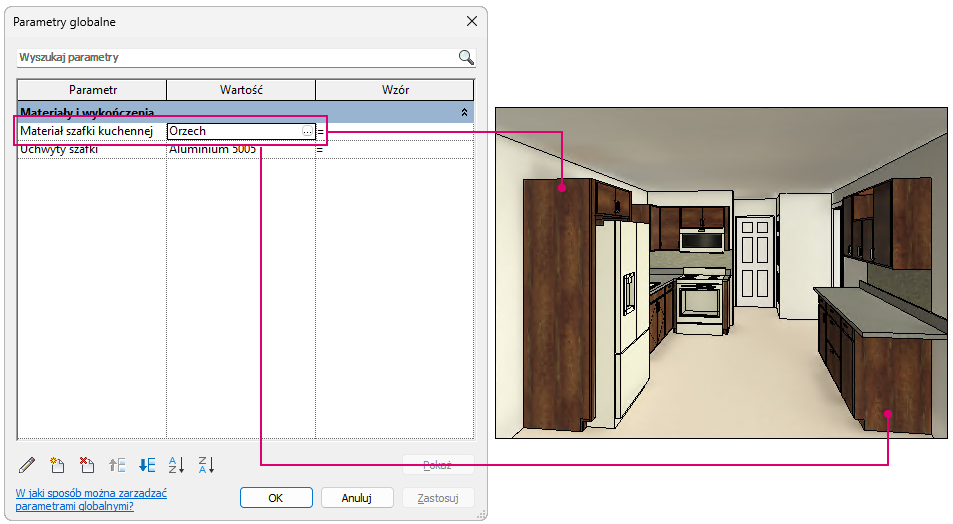

Po przypisaniu parametru globalnego do rodzin można teraz sterować przypisaniem materiału dla nich wszystkich z poziomu okna dialogowego Parametry globalne.
Aby zmodyfikować wartość nowo utworzonego parametru globalnego, kliknij kolejno kartę Zarządzaj panel Ustawienia (Parametry globalne). Wybierz inny materiał, a zostanie on zastosowany do zabudowy w kuchni. Nie ma już potrzeby modyfikowania parametrów typu dla każdej rodziny osobno.
