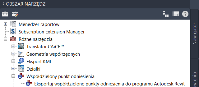

- Aby użyć rozszerzenia Shared Reference Point, w przyborniku programu Civil 3D wybierz opcję Export Shared Reference Points for Autodesk Revit.

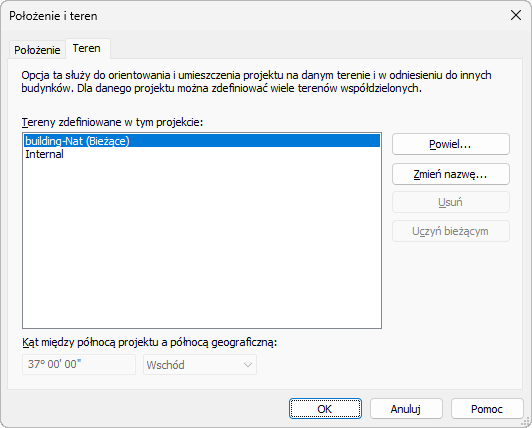

- Aby zaktualizować model do nowego układu współrzędnych, przejdź do karty Zarządzaj i wybierz opcję Położenie.
- Na karcie Teren w oknie dialogowym Położenie i teren wybierz nowy układ współrzędnych i kliknij opcję Uczyń bieżącym.
- Po ustawieniu nowego układu współrzędnych przejdź do palety Właściwości i zmień ustawienie opcji Orientacja z Północ projektu na Północ rzeczywista. Po zmianie orientacji model programu Revit będzie zorientowany przy użyciu tego samego układu współrzędnych, który jest używany w rysunku programu Civil 3D.
