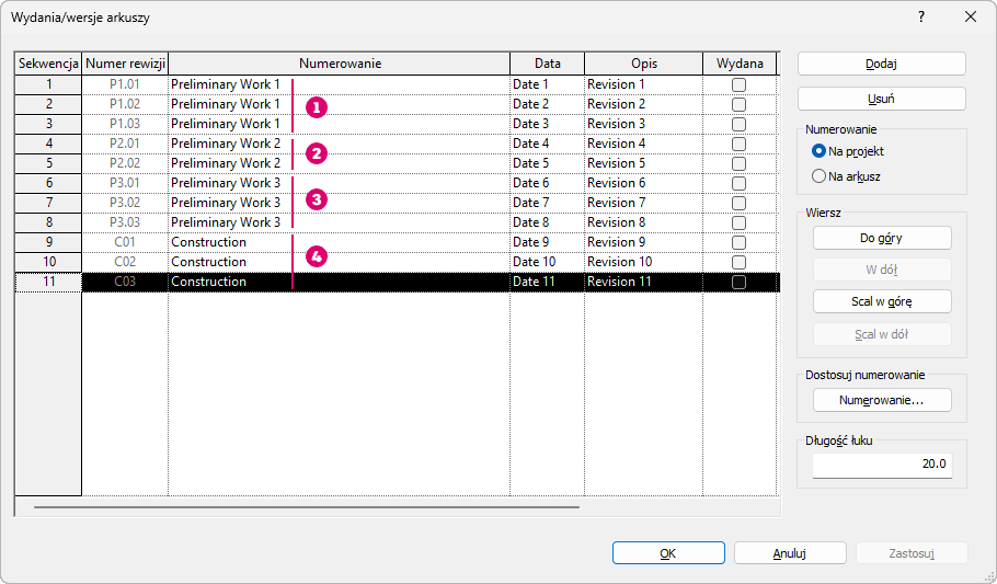

Załóżmy na przykład, że pracujesz nad projektem, który wymaga śledzenia zmian na etapie projektowania, a także osobnego śledzenia zmian na etapie budowy. Za każdym razem, gdy jest wydawany pakiet przeglądu projektu, dana zmiana jest oznaczana przedrostkiem P1, P2, P3 itd. W każdym przypadku dokumenty są oznaczane jako wersja do przeglądu. W każdej z tych wersji należy udokumentować drobne zmiany wprowadzone w projekcie. Zmiany wprowadzone między wersjami przeglądowymi projektu są śledzone za pomocą przedrostka wersji projektu, po którym następuje dwucyfrowy numer.
Po wydaniu dokumentów budowlanych zmiany są oznaczane przedrostkiem C, po którym następuje dwucyfrowy numer.
Tę normę zmian można dostosować za pomocą udoskonaleń w zakresie numerowania zmian w programie Revit 2022.
Na ilustracji pokazano, w jaki sposób utworzono opisany wcześniej schemat nazewnictwa zmian w programie Revit. Każda ze wstępnych faz projektu otrzymuje sekwencję numerów: ,
i
. Sekwencja numerów jest ustawiona na dwie cyfry, a wszystkie mają odpowiednio przedrostki P1, P2 i P3. W sekwencji numerowania dokumentów budowlanych
używane są 2 cyfry i przedrostek C.
