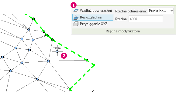

Narzędzia do edycji kształtu umożliwiają manipulowanie powierzchnią płaską (nienachyloną) stropu lub dachu przez definiowanie wysokich i niskich punktów drenażu. Narzędzia do edycji kształtu służą również do tworzenia elementów brył terenu reprezentujących elementy terenu w modelach. Sposób mierzenia rzędnych podczas edytowania kształtu można ustawić na wstążce kontekstowej.
Podczas edycji rzędne są wyświetlane w pobliżu kursora
, co ułatwia ich dokładne edytowanie.

Podczas dodawania punktów w trakcie edytowania kształtu użyj ustawienia Rzędna odniesienia, aby zdefiniować względną elewację punktu. Można wybrać opcję mierzenia elewacji od bieżącego poziomu, punktu bazowego projektu, punktu pomiarowego i punktu początku wewnętrznego. Można ustalić, czy punkty są dodawane na poziomie elewacji bezwzględnej od wybranego odniesienia, czy też odsuwane o określoną odległość od istniejącej powierzchni.
