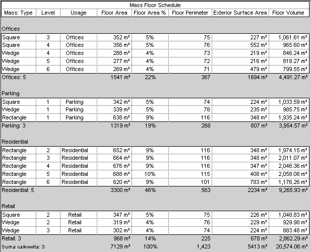

Utwórz zestawienia zakresów kondygnacji w modelu, aby zrozumieć, jak model koncepcyjny spełnia wymagania projektowe.

Po utworzeniu elementów bryłowych można rozpocząć ich analizę. Pierwszym krokiem analizy w programie Revit jest utworzenie zakresów kondygnacji. Po wybraniu elementu bryłowego na karcie kontekstowej wstążki pojawi się narzędzie do tworzenia zakresów kondygnacji.
Kliknij kartę Zmień | Bryła
panel Model
(Zakresy kondygnacji).
Więcej informacji znajduje się w temacie Tworzenie zakresów kondygnacji.
Po utworzeniu zakresów kondygnacji utwórz zestawienia, aby wyznaczyć ilości dla parametrów zakresów kondygnacji. Zobacz Tworzenie zestawienia lub ilości.
