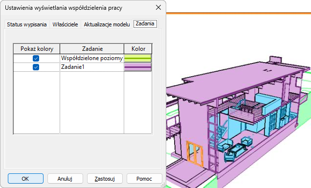

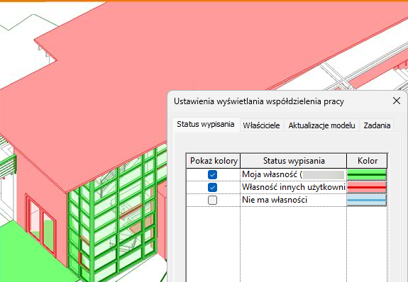

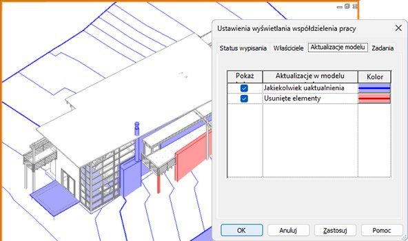

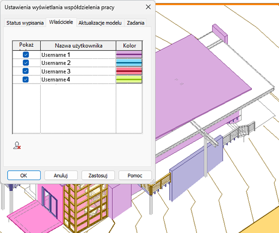

Kolorami używanymi w trybach wyświetlania współdzielenia pracy steruje się w oknie dialogowym Ustawienia wyświetlania współdzielenia pracy.
Przypisywanie koloru do określonych kryteriów
Określony kolor dla odpowiednich kryteriów zostanie wyświetlony w modelu.
