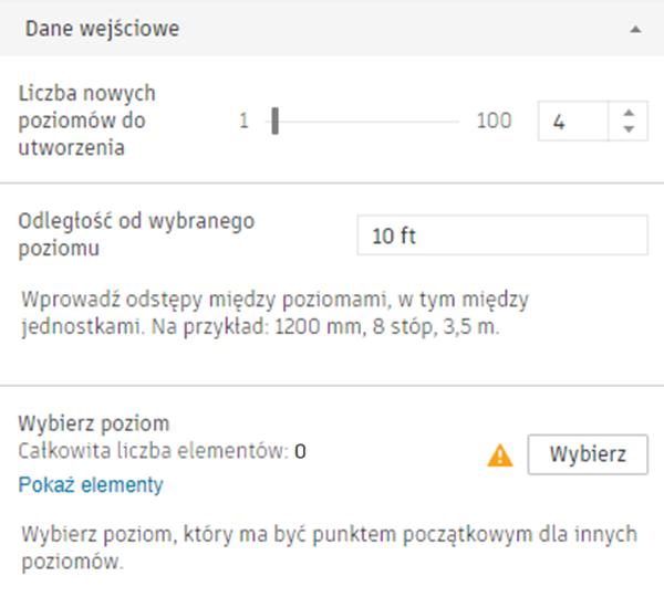

Dzięki Odtwarzaczowi Dynamo uruchamianie wykresów Dynamo w modelu może być tak proste, jak naciśnięcie przycisku Odtwórz. Zapewnia on dostęp do funkcji oszczędzających czas dodatku Dynamo, takich jak dodawanie poziomów, aktualizowanie stylów nazw arkuszy i obliczanie obciążeń użytkowych pomieszczeń.
Mimo że każdy wykres jest obsługiwany przez dodatek Dynamo, znajomość tego dodatku nie jest wymagana, aby używać przykładowych wykresów dostarczonych z Odtwarzaczem czy wykresów Odtwarzacza utworzonych przez kogoś innego.
W przypadku niektórych wykresów wystarczy nacisnąć przycisk Odtwórz, aby je uruchomić. Inne wykresy mogą wymagać uprzedniego wprowadzenia danych wejściowych lub wybrania obiektów w modelu. Interfejs Odtwarzacza prowadzi użytkownika przez ten proces.
Przykładowe dane wejściowe z przykładowego wykresu Dodaj poziomy

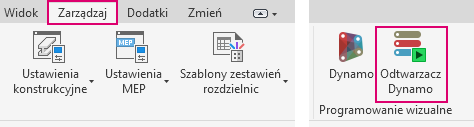

W programie Revit przejdź do karty Zarządzaj
Odtwarzacz Dynamo.
