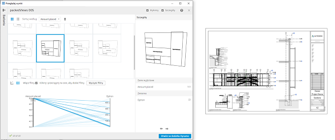

W oknie dialogowym Przeglądaj wyniki widać wiele wyników. Wybierz dowolny wynik, aby wyświetlić większy obraz. Można go obracać i powiększać lub pomniejszać, aby wyświetlić więcej szczegółów. Nazwy rzutni są zawarte w podglądzie: ilustrują sposób rozmieszczenia poszczególnych opcji.
W przykładowym arkuszu dostępnych jest łącznie 5 widoków. Filtry na wykresie współrzędnych równoległych w dolnej środkowej części okna dialogowego Przeglądaj wyniki umożliwiają wybranie liczby widoków na arkuszu. Kliknij i przeciągnij wzdłuż osi (linii pionowych) na wykresie, aby użyć filtrów.
Wyświetl wynik w programie Revit:
Aby dodać więcej widoków do arkusza, utwórz nowe badanie. Gdy typ badania i ustawienia są już zdefiniowane, jest to szybki i łatwy proces.
Przejrzyj różne opcje układu i poeksperymentuj z nimi, tak jak w poprzedniej sekcji. Jeśli na arkuszu jest zbyt wiele widoków, aby można było je wygodnie pomieścić, można za pomocą filtru określić liczbę widoków do umieszczenia. Wszystkie widoki, które przekraczają ten limit, zostaną umieszczone obok arkusza.
