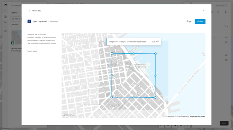

Aby uporządkować zestaw danych, dostosuj granice obszaru, dla którego potrzebujesz danych, edytując niebieski wielobok z węzłami, jak pokazano na poniższej ilustracji. W prawym górnym rogu możesz zobaczyć cenę danych — niektóre zestawy danych są udostępniane bezpłatnie.
Gdy wybór będzie zadowalający, kliknij przycisk Zamów.

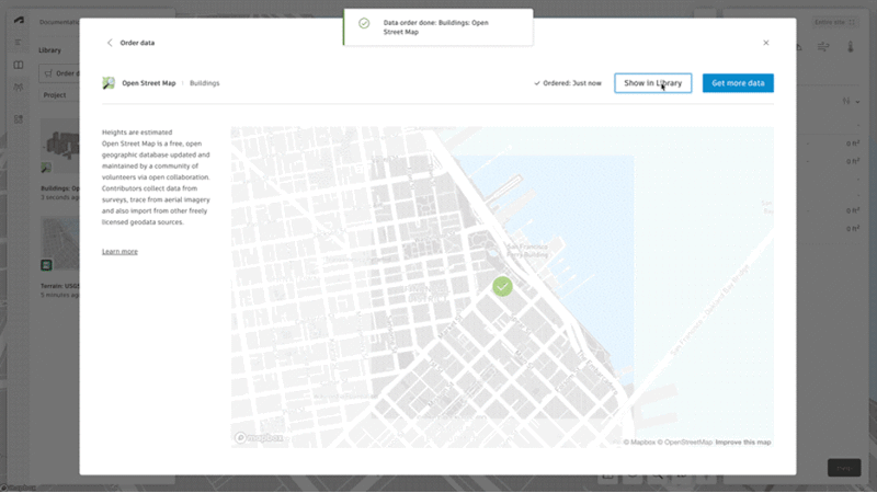

Po wyświetleniu komunikatu o powodzeniu możesz dodać dane do projektu. Możesz zamówić inne źródło danych lub przejść do obszaru Biblioteka.

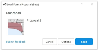

W programie Forma na liście propozycji w panelu po lewej stronie kliknij lewym przyciskiem myszy menu z 3 kropkami dotyczące propozycji, nad którą chcesz pracować, i wybierz z menu opcję „Wyślij do programu Revit”.
Zarówno klasyczne, jak i standardowe wersje dodatku tworzą nowy punkt bazowy projektu w projekcie Revit zgodny z układem odniesień geograficznych projektu programu Forma. Jeśli masz już lokalny projekt programu Revit z odniesieniami geograficznymi, zalecamy zsynchronizowanie propozycji programu Forma z nowym pustym projektem programu Revit, a następnie połączenie tego nowego projektu z istniejącym.

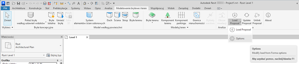

Otwórz program Revit i utwórz nowy projekt. Na karcie Modelowanie bryłowe i teren znajdź przycisk Wczytaj propozycję.

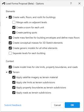

Wybierz opcje dotyczące rodzaju danych, które mają zostać wczytane do programu Revit.
Po wykonaniu kilku kroków uzyskasz elementy programu Revit.
