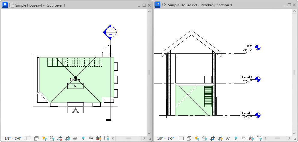

W przeglądarce projektu otwórz rzut zawierający obszar, w którym ma zostać umieszczona przestrzeń.
Utwórz widok przekroju
  1. Możesz użyć istniejącego widoku przekroju, ale upewnij się, że linia przekroju przecina obszar, w którym umieszczasz przestrzeń. W poniższych przykładach jest potrzebny tylko jeden widok przekroju, ponieważ każdy poziom składa się z pojedynczej przestrzeni. Mogą być potrzebne dodatkowe widoki przekroju, w zależności od stopnia złożoności projektu.
    Uwaga: Przestrzenie nie są wyświetlane w widokach elewacji.
    Umieść okna w rzucie kondygnacji w taki sposób, aby linia przekroju przecinała obszar, w którym umieszczasz przestrzenie, jak pokazano na rysunku.
  2. Dwukrotnie kliknij przekrój, aby otworzyć widok przekroju.
  3. Jeśli to konieczne, dodaj podstawowe poziomy, jak pokazano na rysunku.
Włącz widoczność przestrzeni i sąsiadujące widoki
  1. Zamknij wszystkie widoki, z wyjątkiem widoku przekroju i rzutu kondygnacji, w którym chcesz umieścić przestrzeń, i wpisz w t na klawiaturze, aby umieścić sąsiadująco dwa widoki.
    Możesz również kliknąć kolejno kartę Widokpanel Okna (Widoki sąsiadujące).
  2. Kliknij widok przekroju, aby go uaktywnić, i wpisz v g na klawiaturze.
  3. Na karcie Kategorie modelu w oknie dialogowym Widoczność/Grafika przewiń w dół do pozycji Przestrzenie i rozwiń ją.
  4. Rozwiń listę Przestrzenie, wybierz kolekcję Wewnętrzne i odniesienia (jeśli chcesz wyświetlić krzyżyki oznaczające odniesienia) i kliknij przycisk OK.
  5. Użyj tej samej metody do włączenia widoczności przestrzeni w widoku planu kondygnacji.

  3. W widoku rzutu kondygnacji przesuń kursor nad obszar w modelu budynku i kliknij, aby umieścić w nim przestrzeń.
    Uwaga: Przestrzenie mogą być umieszczane tylko w rzutach.
  4. W panelu Wybierz kliknij opcję Zmień.
  5. Wybierz przestrzeń.
  6. Na palecie Właściwości, w sekcji Analiza energetyczna, wykonaj jedną z następujących czynności:
    • Zaznacz opcję Użytkowana, jeśli przestrzeń jest użytkowana.
    • Usuń zaznaczenie opcji Użytkowana, jeśli przestrzeń nie będzie użytkowana.
  7. Kliknij przycisk OK.
  8. W widoku przekroju upewnij się, że nie istnieje cieniowany obszar reprezentujący kubaturę przestrzeni i ograniczony przez poziom bazowy na wyższej kondygnacji i obszary bez cieniowania (przyczyną jego powstania mogą być takie elementy, jak wgłębienia i szyby).
  9. Jeśli przestrzeń jest ograniczona przez sufit lub inny komponent ograniczający pomieszczenie (zamiast poziomu powyżej), upewnij się, że górna granica przestrzeni jest określona jako kolejny poziom powyżej i zdefiniuj ponownie przestrzeń w pionie, jeśli to konieczne.
    Należy również rozwiązać obszary bez cieniowania, takie jak wgłębienia, szyby i ściany szkieletowe.
