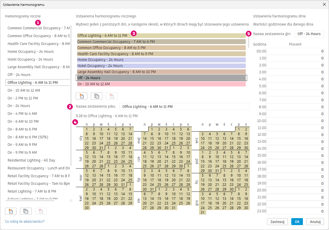

Dodawanie zestawienia roku
  1. W lewym panelu okna dialogowego Ustawienia zestawienia kliknij opcję .
  2. Wprowadź nazwę w polu Nazwa zestawienia roku .
  3. Domyślne zestawienie dni zostanie zastosowane do wszystkich dni.
  4. Wybierz zestawienie dni z listy , a następnie wybierz dni w kalendarzu , aby zastosować wybrane zestawienie dni.
    Uwaga: Do poszczególnych dni roku można zastosować inne zestawienia dni.
