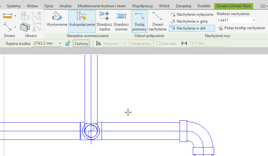

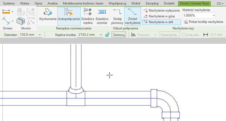

Aby połączyć istniejącą rurę z innym poziomem, można wykorzystać bieżącą wartość nachylenia lub zignorować ją i wykonać połączenie bezpośrednio.
- Kliknij polecenie Rura lub wybierz segment rury w widoku.
- Aby wykonać połączenie bezpośrednie niezależnie od wartości nachylenia, na wstążce kliknij kolejno karty Zmień | Umieść rurę
Odsuń połączenia
Zmień nachylenie.
- Aby użyć bieżącej wartości nachylenia, na wstążce kliknij kolejno karty Zmień | Umieść rurę
Odsuń połączenia
Dodaj pionowy.
- Kontynuuj rysowanie rury i połącz ją z istniejącą rurą.
Rura zostanie podłączona bezpośrednio, bez względu na bieżącą wartość nachylenia.
