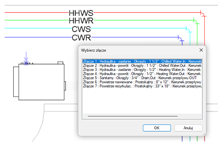

  1. Otwórz widok rzutu, w którym chcesz dodać komponent, i umieść nowy komponent.
  2. Wybierz nowy komponent i kliknij kartę Zmień | Urządzenia mechaniczne panel Układ menu rozwijane Podłącz do (Kanał/Rura).
  3. Jeśli nowy komponent może być połączony z więcej niż jednym systemem, zostanie otwarte okno dialogowe Wybierz złącze. Każde złącze rurowe jest wyświetlane z numerem indeksu, klasyfikacją systemu, kształtem, rozmiarem, opisem złącza i kierunkiem przepływu. W opisie złącza może być podany typ systemu, który powinien być przypisany do złącza. Strzałka wskazuje położenie i kierunek wybranego złącza.
  4. W oknie dialogowym Wybierz złącze wybierz system, w którym chcesz utworzyć połączenie, i kliknij przycisk OK.
    Zostanie wyświetlony kursor ze znakiem plus.

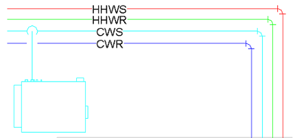

  5. Kliknij rurę w miejscu, w którym chcesz podłączyć nowy komponent.
    Nowy komponent zostanie dodany do systemu.
  6. Powtórz czynności dla innych złączy.
