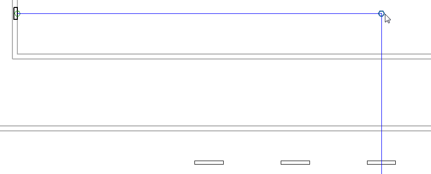

  1. W widoku rzutu przesuń wskaźnik myszy nad segment pionowy ścieżki obwodu, aby wyświetlić punkt kontrolny dla podstopnicy.
  2. Przeciągnij punkt kontrolny, aby przenieść pionowy segment do żądanego położenia.

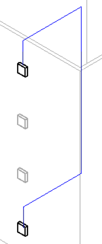

  3. W widoku 3D można dodać punkt kontrolny, aby ułatwić edycję ścieżki obwodu pokazanej po lewej stronie tak, aby biegła ona zgodnie z układem pokazanym po prawej stronie.
  4. Aby wstawić punkt kontrolny, kliknij prawym przyciskiem myszy segment pionowy i kliknij polecenie Wstaw punkt kontrolny.

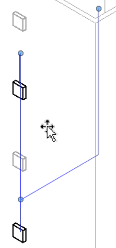

  5. Przeciągnij punkt kontrolny, aby przenieść pionowy segment do żądanego położenia.
  6. Aby usunąć punkt kontrolny, kliknij prawym przyciskiem myszy punkt kontrolny i kliknij polecenie Usuń punkt kontrolny.
    Uwaga: Nie można usunąć punktu kontrolnego między segmentami poziomym i pionowym.
