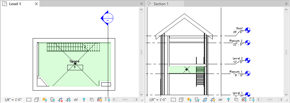

Umieszczanie przestrzeni
  1. W aktywnym rzucie kondygnacji kliknij kolejno kartę Analizapanel Przestrzenie i strefy (Przestrzeń).
    Uwaga: Może zajść potrzeba wczytania oznaczeń przestrzeni w projekcie, jeśli nie są one jeszcze wczytane.
  2. Na pasku opcji wykonaj następujące czynności:
    • W polu Górne ograniczenie określ poziom powyżej poziomu przestrzeni.
    • W polu Odsunięcie wprowadź wartość 0' 0"(0.00 mm).
      Te dwie opcje służą do określania zakresu pionowego lub wysokości przestrzeni.
      Uwaga: Jeśli górne ograniczenie i odsunięcie odnoszą się do wyższego poziomu, pionowa obwiednia przestrzeni będzie przyciągana do kondygnacji powyżej, nawet jeśli górna granica jest wyżej niż kondygnacja. Jest tak, ponieważ po wybraniu opcji Powierzchnie i kubatury (ustawienie domyślne) pionowa obwiednia przestrzeni będzie przyciągana do komponentów pomieszczenia, takich jak podłogi. Kubatura przestrzeni zostanie obliczona do górnej granicy komponentu ograniczającego pomieszczenie. Opcja Powierzchnie i kubatury znajduje się na karcie Architektpanel Pomieszczenie i powierzchnia lista rozwijana Obliczenia kubatury i powierzchni.
    • W panelu Przestrzeń sprawdź, czy pole Nowa jest zaznaczone, jeśli chcesz umieścić nową przestrzeń, lub wybierz nieumieszczoną przestrzeń z listy.
    • W razie potrzeby można wybrać następujące opcje:
    • Oznaczenie w miejscu umieszczenia: umieszcza oznaczenie przestrzeni podczas jej umieszczania.
      Oznaczenie w miejscu umieszczenia jest wybrane domyślnie. Jeśli zostanie wybrana opcja Oznaczenie w miejscu umieszczenia, z listy rozwijanej Wybór typu można wybrać typ oznaczenia.
    • Panel Położenie oznaczenia: określa położenie oznaczenia: Poziomo, Pionowo lub Model.
      Dostępne wyłącznie po wybraniu opcji Oznaczenie w miejscu umieszczenia.
    • Linia odniesienia: tworzy linię odniesienia do oznaczenia przestrzeni.
    • Pokaż elementy ograniczające: wyróżnia elementy ograniczające pomieszczenia w modelu budynku i zapewnia ich natychmiastowe rozpoznanie.
  3. W widoku rzutu kondygnacji przesuń kursor nad obszar przestrzeni nadsufitowej i kliknij, aby umieścić przestrzeń.
    Uwaga: Przestrzenie mogą być umieszczane tylko w rzutach.
  4. Kliknij Zmień.
  5. Wybierz przestrzeń.
  6. Na palecie Właściwości, w sekcji Analiza energetyczna, usuń zaznaczenie pola Użytkowana.
    Zdefiniuje to przestrzeń jako nieużytkowaną.
    Uwaga: Jeśli przestrzeń zostanie umieszczona w obszarze, który zawiera pomieszczenia, parametr Użytkowana jest wybierany automatycznie. W ten sposób definiowana jest przestrzeń jako używana. Jeśli obszar nie zawiera pomieszczenia, parametr Użytkowana jest automatycznie usuwany. Definiuje to przestrzeń jako nieużywaną. Zawsze można ponownie zdefiniować przestrzeń, zaznaczając ten parametr lub usuwając jego zaznaczenie. Parametr Użytkowana ma wpływ na Analizę systemów.
  7. W widoku przekroju upewnij się, że nie istnieje cieniowany obszar reprezentujący kubaturę przestrzeni i ograniczony przez poziom przestrzeni nadsufitowej na wyższej kondygnacji i obszary bez cieniowania (przyczyną jego powstania mogą być takie elementy, jak wgłębienia i szyby). Umożliwi to dokładniejsze obliczanie kubatury.
  8. Jeśli przestrzeń nie jest ograniczona w powyższy sposób, w widoku przekroju upewnij się, że górna granica przestrzeni jest określona jako poziom powyżej i zdefiniuj ponownie przestrzeń w pionie, jeśli to konieczne.
    Należy również rozwiązać wszystkie obszary bez cieniowania.
