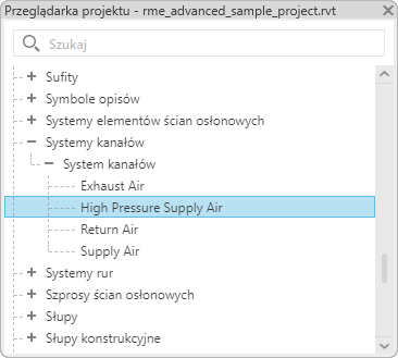

Tworzenie niestandardowego typu systemu kanału
  1. W przeglądarce projektu rozwiń drzewo RodzinySystemy kanałówSystem kanałów.
    Wskazówka: Aby utworzyć niestandardowy typ systemu rury, rozwiń rodzinySystemy rurSystem rur.
  2. Kliknij prawym przyciskiem myszy typ systemu, następnie kliknij opcję Powiel.
  3. Wybierz opcję powielania, kliknij prawym przyciskiem myszy i wybierz polecenie Zmień nazwę. Wprowadź nazwę nowego typu systemu.
    W poniższym przykładzie powietrze nawiewane pod wysokim ciśnieniem zostało utworzone na podstawie typu systemu wentylacyjnego powietrza nawiewanego i ma taką samą klasyfikację systemu.
