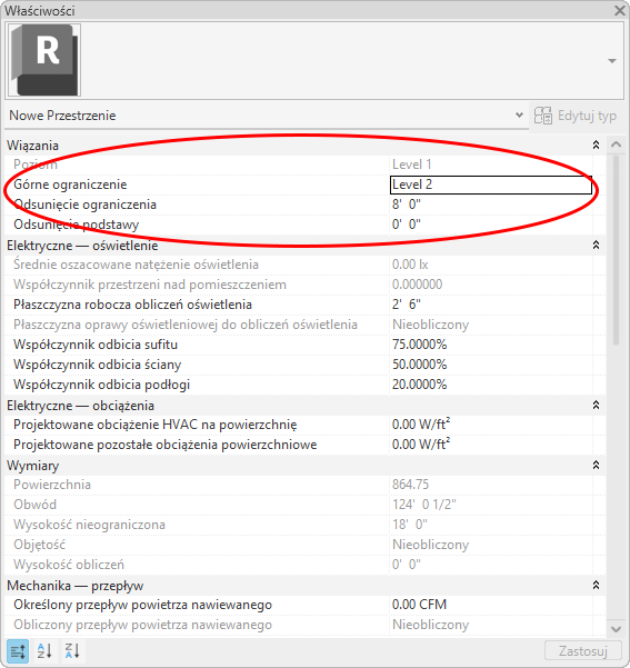

  5. Na palecie Właściwości, w sekcji Więzy można modyfikować następujące właściwości:
    • Górna ograniczenie: określa poziom odniesienia dla górnego ograniczenia przestrzeni.
    • Odsunięcie ograniczenia: określa odsunięcie górnego ograniczenia.
      Można wprowadzić wartości dodatnie lub ujemne.
    • Odsunięcie podstawy: określa odsunięcie od poziomu odniesienia lub poziomu podstawy.
      Uwaga: Zwróć uwagę, że poziom nie może być modyfikowany, ponieważ jest odniesieniem lub poziomem podstawy przestrzeni.
    • Kliknij przycisk OK.
    Pionowy zakres zmian pomieszczenia. Zwróć uwagę, że elementy sterujące przeciągania zostaną przesunięte, a cieniowanie zmieni się, aby wskazać nowy zakres pionowy.
