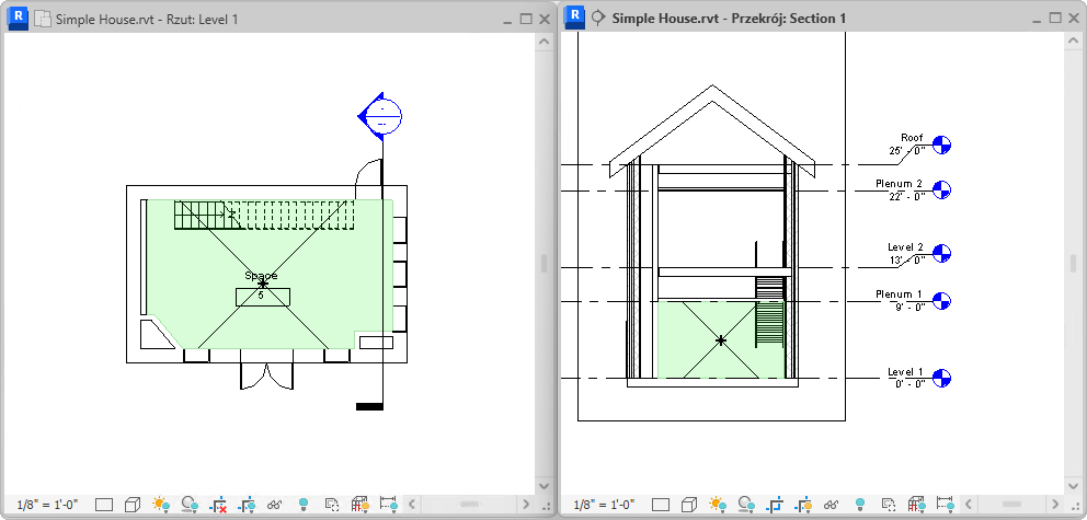

W przeglądarce projektu otwórz rzut zawierający obszar, w którym ma zostać umieszczona przestrzeń. Następnie utwórz widok przekroju, aby sprawdzić przestrzeń podczas jej umieszczania.
Utwórz widok przekroju
  1. Możesz użyć istniejącego widoku przekroju, ale upewnij się, że linia przekroju przecina obszar, w którym umieszczasz przestrzeń. W poniższych przykładach jest potrzebny tylko jeden widok przekroju, ponieważ każdy poziom składa się z pojedynczej przestrzeni. Mogą być potrzebne dodatkowe widoki przekroju, w zależności od stopnia złożoności projektu.
    Uwaga: Przestrzenie nie są wyświetlane w widokach elewacji.
    Umieść okna w rzucie kondygnacji w taki sposób, aby linia przekroju przecinała obszar, w którym umieszczasz przestrzenie, jak pokazano na rysunku.
  2. Dwukrotnie kliknij przekrój, aby go otworzyć.

Aktywuj widoczność przestrzeni
  1. Zamknij wszystkie widoki z wyjątkiem widoku przekroju i rzutu kondygnacji, w którym chcesz umieścić przestrzeń, a następnie wpisz w t na klawiaturze, aby umieścić sąsiadująco dwa widoki.
    Możesz również kliknąć kolejno kartę Widokpanel Okna (Widoki sąsiadujące).
  2. Przy włączonym widoku przekroju wpisz na klawiaturze v g.
  3. Na karcie Kategorie modelu w oknie dialogowym Widoczność/Grafika przewiń w dół do pozycji Przestrzenie i rozwiń ją.
  4. Rozwiń listę Przestrzenie, wybierz kolekcję Wewnętrzne i odniesienia (jeśli chcesz wyświetlić krzyżyki oznaczające odniesienia) i kliknij przycisk OK.
  5. Powtórz te czynności, aby przestrzenie były widoczne w widoku rzutu.

  8. W widoku przekroju upewnij się, że nie istnieje cieniowany obszar reprezentujący kubaturę przestrzeni, który jest ograniczony przez poziom bazowy do poziomu sufitu i obszary bez cieniowania (przyczyną jego powstania mogą być takie elementy, jak wgłębienia i szyby). Umożliwi to dokładniejsze obliczanie kubatury.
    Zwróć uwagę, że obszary bez cieniowania istnieją dla odstępów (po lewej stronie) i szyb (prawy dolny róg). Należy je rozwiązać.
  9. Jeśli przestrzeń nie jest ograniczona w powyższy sposób, w widoku przekroju upewnij się, że górna granica przestrzeni jest określona jako poziom powyżej i zdefiniuj ponownie przestrzeń w pionie, jeśli to konieczne.
    Należy również rozwiązać wszystkie obszary bez cieniowania.
