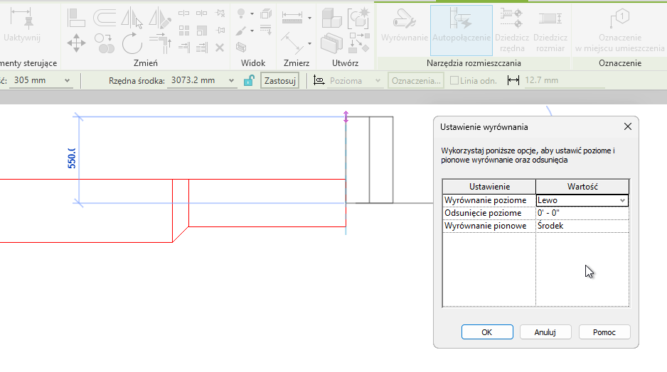

Poniższe ustawienia służą do wyrównania kanału.
To okno dialogowe można otworzyć, klikając przycisk
Ustawienia wyrównania, gdy jest wybrane narzędzie Kanał. Możliwe jest określenie następujących opcji wyrównania układu.
Wyrównanie poziome: dopasowuje krawędzie sekcji kanału poziomo, traktując środek oraz lewy i prawy bok kanału jako odniesienie.
Odsunięcie poziome: określa odsunięcie między miejscem kliknięcia w obszarze rysunku, a miejscem, w którym rysowany jest kanał. Opcja ta jest pomocna podczas umieszczania kanałów w stałej odległości od innego komponentu w widoku.
Wyrównanie pionowe: dopasowuje krawędzie sekcji kanału pionowo, traktując środek, dół i górę kanału jako odniesienie.
