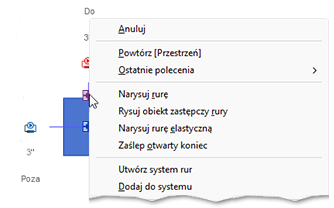

Dodawanie z menu kontekstowego: umieść wskaźnik myszy na złączu rury na rodzinie osprzętu lub sprzętu i kliknij prawym przyciskiem myszy, aby wyświetlić menu kontekstowe. Kliknij opcję Rysuj rurę, aby dodać rurę oraz odziedziczyć rozmiar i rzędną ze złącza. Ta rura będzie mieć typ systemu przypisany do tej samej klasyfikacji systemu co złącze. Tej metody można też używać w widoku elewacji lub przekroju.
