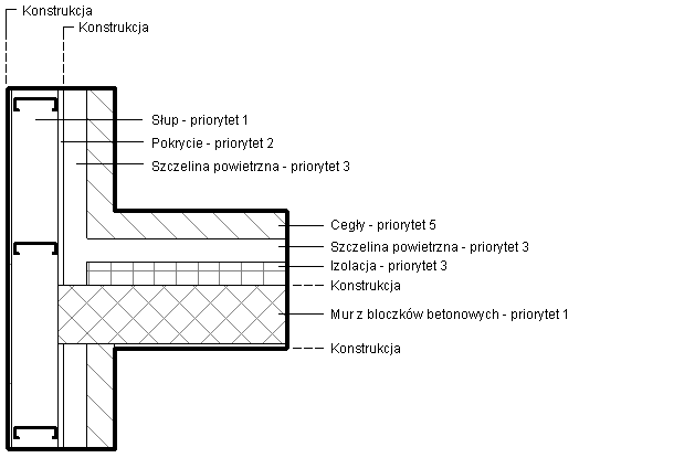

Przypisujesz każdej warstwie określoną funkcję, czyli warstwa może się łączyć z warstwą o powiązanej funkcji. Funkcje warstwy mają pierwszeństwo.
Reguły połączeń warstw

Uwaga: Priorytet warstw można dostosować na poziomie typu elementu za pomocą okna dialogowego Edytuj zespół (zobacz temat Otwieranie okna dialogowego Edytuj zespół dotyczącego ścian złożonych).
