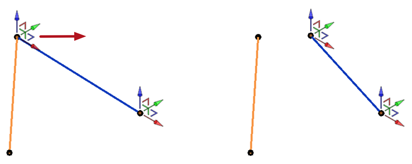

Elementami analitycznymi można sterować za pomocą kontrolek końcowych lub węzłów analitycznych dołączonych na poszczególnych końcach elementów.
  • Położeniem elementu analitycznego można sterować przez dopasowanie elementów sterujących. Te elementy sterujące są wyświetlane po wybraniu elementu analitycznego. Można przeciągnąć kontrolkę, aby przesunąć koniec, i nacisnąć klawisz spacji, aby przełączyć układ współrzędnych sterujących:

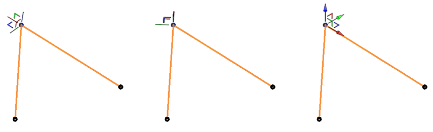

  • Można również sterować położeniem elementu analitycznego, dopasowując położenie węzła analitycznego. Można przeciągnąć, aby przesunąć węzeł, i nacisnąć klawisz spacji, aby przełączyć układ współrzędnych sterujących:

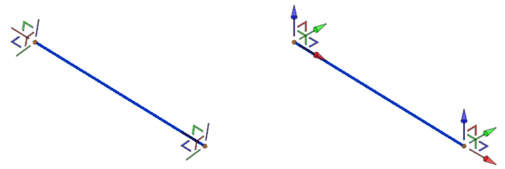

  • Aby odłączyć element analityczny od podłączonego węzła, najpierw wybierz element analityczny i za pomocą elementów sterujących przeciągnij koniec od podłączonego węzła. Na wolnym końcu elementu zostanie automatycznie utworzony nowy węzeł analityczny.
Uwaga: Położeniem węzłów podrzędnych można również sterować za pomocą parametrów Wymiary we właściwościach Węzły analityczne.
