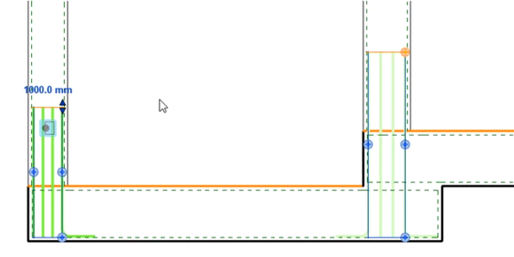

Edytuj wiązania zbrojenia, aby dopasować długości prętów lub odległości do betonowych powierzchni wielu rozkładów zbrojenia jednocześnie.
Dla wybranego uchwytu pręta w jednym z rozkładów zostają wyróżnione odpowiednie uchwyty prętów dla wszystkich pozostałych rozkładów w zaznaczeniu.
panel Obiekt nadrzędny
(Edytuj wiązania).

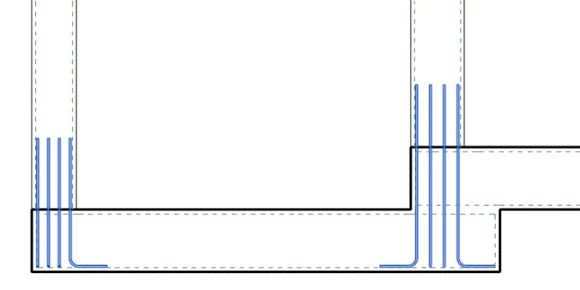

Po wybraniu nowego obiektu docelowego wiązania, który może być powierzchnią betonową, segmentem pręta lub płaszczyzną, wybór zostanie zastosowany do wszystkich odpowiednich uchwytów prętów:
Przeciągnij uchwyt kształtu, aby przesunąć wszystkie odpowiadające mu uchwyty prętów za pomocą tej samej transformacji:
