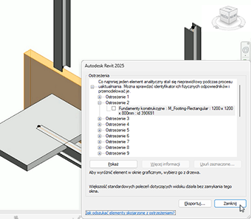

„Co najmniej jeden element analityczny ma nieprawidłową geometrię, ale jego fizyczne skojarzone elementy są poprawne. Można odtworzyć geometrię elementów analitycznych, zmieniając ich model na podstawie ich fizycznych odpowiedników”.

(Przejrzyj ostrzeżenia).
- W oknie dialogowym Ostrzeżenia kliknij znak plus obok komunikatu ostrzegawczego dotyczącego uaktualnienia modelu, aby rozwinąć listę poszczególnych ostrzeżeń.
- Klikaj znaki plus obok poszczególnych ostrzeżeń, aby wyświetlić więcej informacji na temat elementów.
- W oknie dialogowym Ostrzeżenia wybierz jedno z ostrzeżeń, kliknij znak plus i wybierz informacje o elemencie.
- Kliknij przycisk Pokaż w oknie dialogowym Ostrzeżenia, aby wyróżnić wybrany element w modelu.
- Po zidentyfikowaniu elementu (np. ściany) zamknij okno dialogowe Ostrzeżenia.
