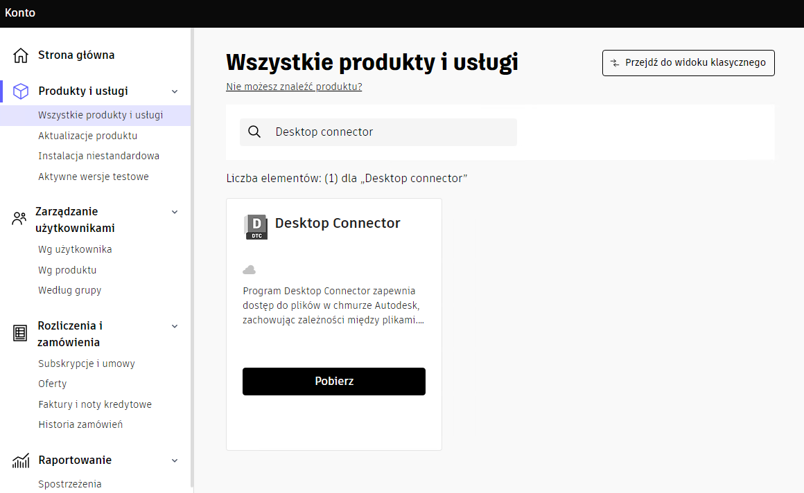

Rozwiązanie:
  1. Aby pobrać najnowszą wersję, przejdź do witryny Produkty i usługi w portalu Autodesk Account. Program Desktop Connector jest wyświetlany w obszarze Produkty i usługi.
  2. W programie Desktop Connector należy użyć opcji Sprawdź aktualizacje, aby zaktualizować aplikację.
  3. Po zainstalowaniu aktualizacji uruchom program Revit i potwierdź, że łącza z podłączonych dysków są wczytywane zgodnie z oczekiwaniami.
