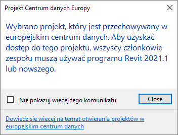

Problem: w programie Revit 2021.1 po wybraniu projektu współpracy Plant 3D przechowywanego w centrum danych w Europie może zostać wyświetlone następujące ostrzeżenie.

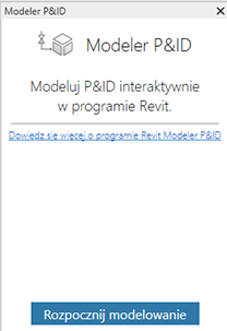

Jeśli użytkownik wybierze projekt programu Plant 3D w europejskim centrum danych w wersji 2021.1, a inny otworzy ten model w wersji wcześniejszej niż 2021.1, przeglądarka Modelera P&ID będzie wyglądać tak, jak gdyby nie wybrano żadnego projektu. W przeglądarce zostanie przywrócony stan pusty, jak pokazano poniżej.
