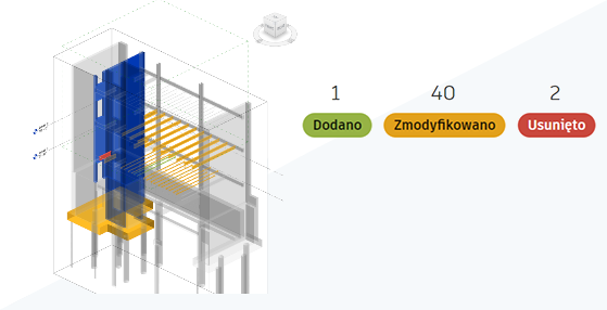

Po zalogowaniu się na koncie w portalu Autodesk Account w projekcie programu Revit zawierającym połączony model koordynacyjny kliknij kolejno opcję Współpraca kartę Koordynacja przycisk Zmiany modelu koordynacyjnego, aby otworzyć paletę Zmiany modelu koordynacyjnego.
Ta paleta zawiera przegląd dodanych, zmodyfikowanych lub usuniętych obiektów, które są też wyróżnione w modelu. Kategorie można filtrować, aby wyświetlać tylko dodane, zmodyfikowane lub usunięte obiekty. Wystarczy usunąć zaznaczenie kategorii, które nie mają być wyświetlane.
