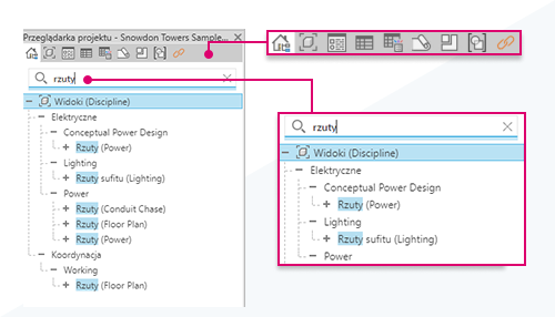

Korzystaj z kart w Przeglądarce projektu, aby zminimalizować przewijanie i zmniejszyć liczbę kliknięć wymaganych do wykonywania zadań, zwłaszcza w dużych projektach.
Zawsze wyświetlane są karty 8 często używanych typów: Wszystkie, Widoki, Legendy, Zestawienia, Arkusze, Rodziny, Grupy i Połączenia. Karty innych typów (Raporty, Zestawienia rozdzielnic i Zespoły) są wyświetlane dynamicznie. Ich kolejność jest zgodna z kolejnością różnych typów widoków w obszarze „Wszystkie”.
