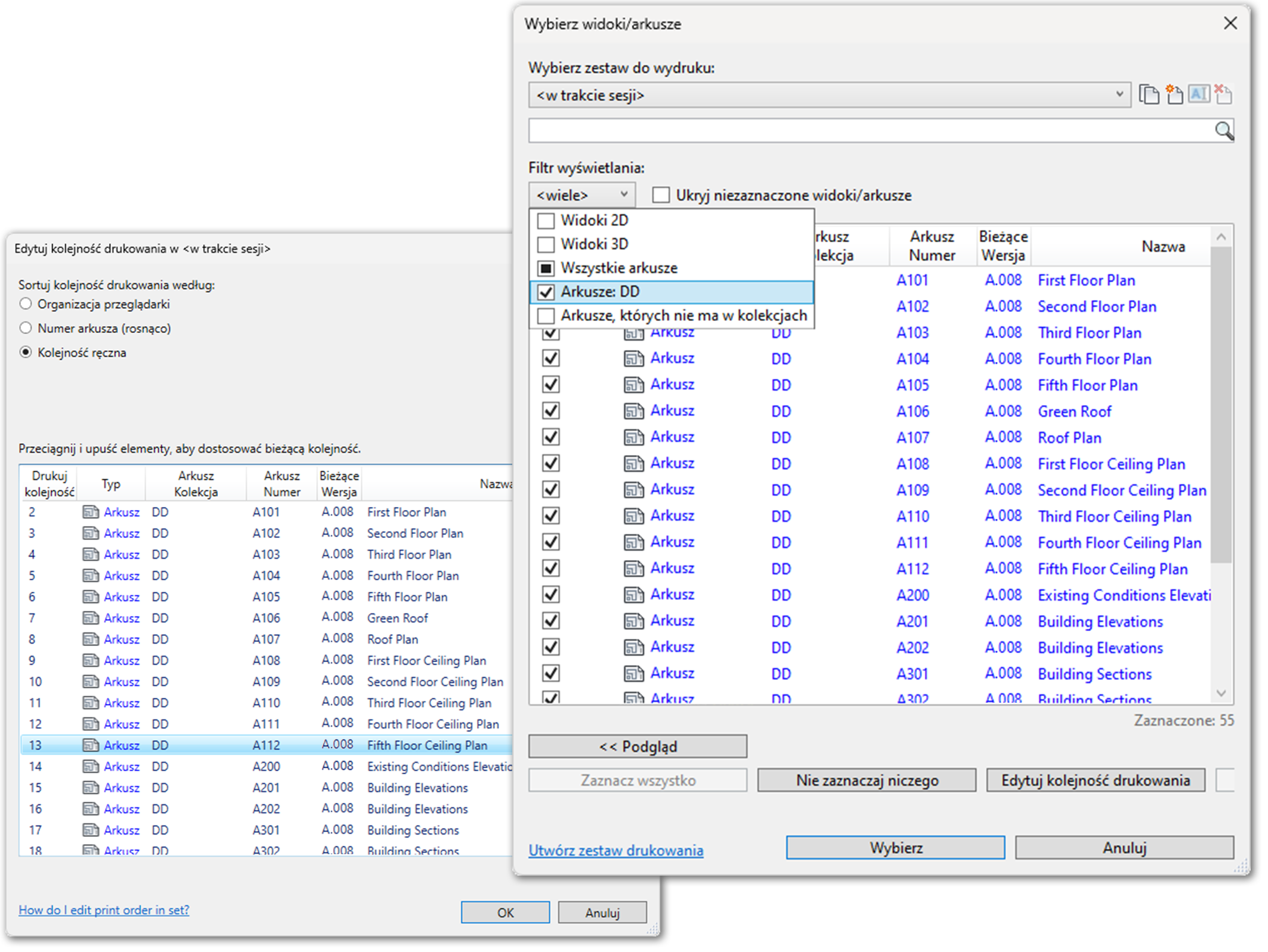

Wybieranie widoków i arkuszy jest łatwiejsze dzięki dodatkowym kolumnom kolekcji arkuszy, numeru arkusza i bieżącej rewizji w oknie dialogowym. Eksport plików PDF został ulepszony, dzięki czemu jest szybszy i dokładniejszy.
Drukowanie/eksportowanie wyboru arkuszy
Okno dialogowe „Wybierz widoki/arkusze” zostało zaktualizowane i zawiera teraz kolumny kolekcji arkuszy, numeru arkusza i bieżącej rewizji. Użyj tych kolumn, aby sprawnie identyfikować i wybierać widoki i arkusze, które mają zostać uwzględnione w danych wyjściowych.
Aby uzyskać dodatkowe informacje, zobacz tematy Drukowanie widoków i arkuszy i Praca z użyciem zestawów widoków/arkuszy do eksportu.
