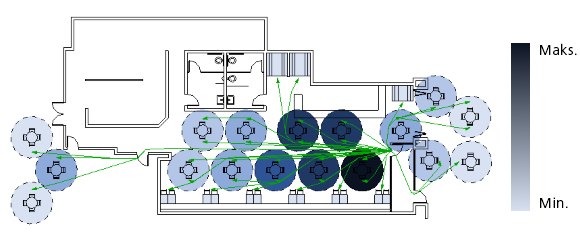

- Analizę przypadku opartą na przykładowym typie badania znajdziesz w temacie Korzystasz? Projektowanie generatywne. Analiza przypadku dotyczy projektu generatywnego układu restauracji, który jest zgodny z wytycznymi dotyczącymi zachowania odległości fizycznych.

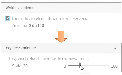

- Przekształcić zmienne dane wejściowe w stałe.

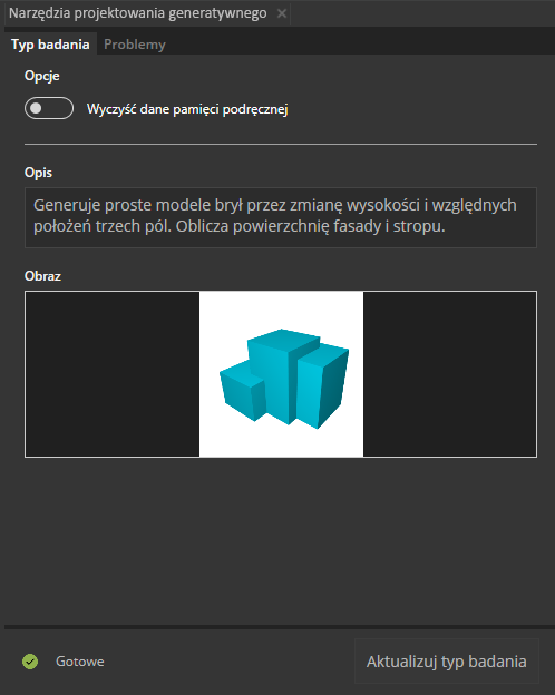

- Nowy zestaw narzędzi usprawnia proces tworzenia i aktualizacji typów badań. Aby uzyskać dostęp do tych narzędzi, kliknij kolejno opcje Projektowanie generatywne
Otwórz narzędzia projektowania generatywnego.
- Narzędzia zostaną wyświetlone w panelu po prawej stronie okna dodatku Dynamo. Kliknij kartę Typ badania, aby utworzyć lub zaktualizować typ badania dla bieżącego wykresu, łącznie ze skojarzonym folderem zależności (Dependencies).
