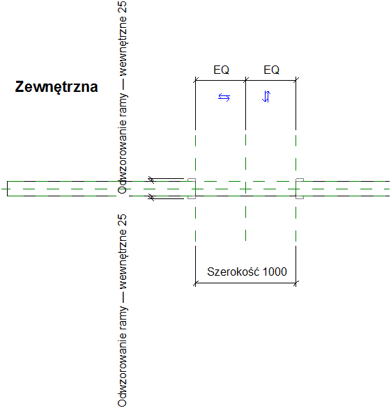

    W Edytorze rodzin zostanie otwarta nowa rodzina. W przypadku większości rodzin wyświetlane są dwie lub wiele linii kreskowanych w kolorze zielonym: Są to płaszczyzny odniesienia zwane także płaszczyznami roboczymi, które będą używane podczas tworzenia geometrii rodziny.
    Jeśli jest tworzona rodzina oparta na obiektach nadrzędnych, może być też wyświetlana geometria obiektu nadrzędnego.
