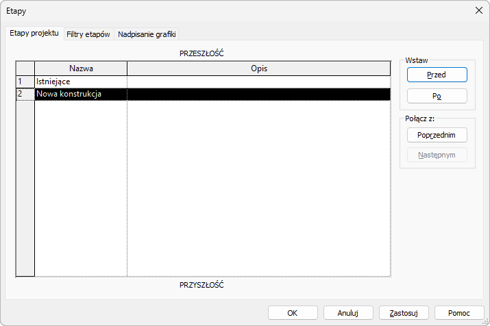

  1. Kliknij kolejno kartę Zarządzajpanel Etapy (Etapy).
    Zostanie otwarte okno dialogowe Etapy wyświetlające zakładkę Etapy projektu. Domyślnie w każdym projekcie istnieją etapy o nazwach Istniejący i Nowa budowa.
  2. Kliknij pole liczbowe odpowiadające etapowi.
    W programie Revit LT zostanie podświetlony cały wiersz. Na poniższym rysunku widać zaznaczony etap Nowa budowa.
  3. Wstaw etap.
    Ostrzeżenie: Nie można zmienić kolejności etapów po ich dodaniu, zatem należy robić to ostrożnie.
    Aby wstawić etap przed lub po wybranym etapie, w obszarze Wstaw kliknij przycisk Przed lub Po.
    W programie Revit LT etapy są nazywane kolejno, wraz z ich dodawaniem. Na przykład Etap 1, Etap 2, Etap 3 itd.
  4. W razie potrzeby można zmienić nazwę etapu, klikając pole tekstowe Nazwa. Analogicznie kliknij pole tekstowe Opis, aby edytować opis.
  5. Kliknij przycisk OK.
